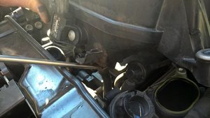

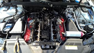

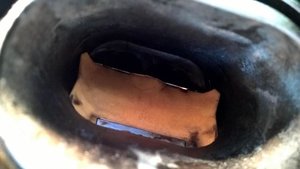

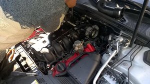

    Разобрали сняв только верхнюю часть коллектора:
    Фотка "было", фотка "первая итерация мойки"

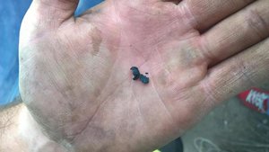

    Примерно такие куски доставали из каналов в процессе чистки (их была гора):

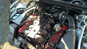

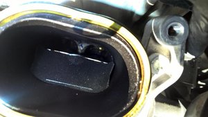

    Собрали:

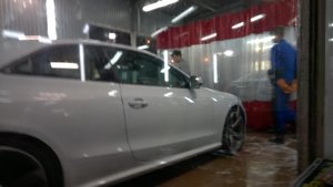

    Обязательная мойка кузова и подкапотки:

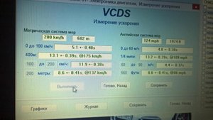

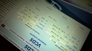

    Замеры:
    До чистки 100-200 было ~13-14 секунд. С грязными фильтрами воздушными были и 15.5 сек.

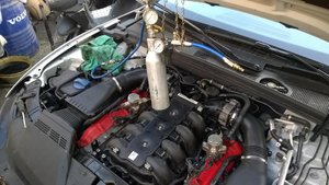

    Необходимые вещи для чистки:
    Очиститель карбюратора Hi-Gear 4 баллона
    Ёршики
    Компрессор большой и атмосфер на 8.

    Что в моём исполнении осталось недочищенным?

    клапана надо чистить, качественно и быстро можно почистить только сухим льдом, очиститель карбюратора не вариант, 1 -он смоет мазку на направляющих ,заслонок, 2-он попадет в цилиндр и там смоет смазку со стенки цилиндра, будет задир, как вариант металлическую щетку на дрель и выдувать воздухом, на закрытых клапанах

    Очиститель карбюратора и надо использовать для чистки клапанов со снятым коллектором.
    На направляющих (а точнее в них) смазка конструктивно не предусмотрена - она снимается с клапана маслосъёмным колпачком и не попадает туда.
    В цилиндр не попадёт ничего, если клапана закрыты - хоть ты на сутки оставь налитый очиститель карбюратора во впускном канале.
