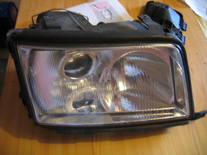

    Вот нашел фотку. Заинтересовали фары, точнее что сделано с дальним светом? :shock:
    Может кто знает. Или хозяин найдется.

    да обычные фары А6. вколхозили чек та синее взаместо лампы габаритов. или лампочку ткую синию или светодиод. дальний тут не включен.

    Такое впечатление что там линзы.

    не, не похоже...

    О НЛО :) :) :uhoh:
    Просто синие писалки аля габариты + выдержка 4 секунды на фотике :) Вот и голубое марево-зарево ;)

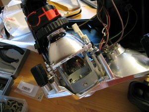

    делал, но только не лишаясь большого прожектора, т.к. он светит лучше каких угодно линз.
    ставишь биксенон линзы вместо ближнего и баста :)

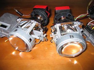

    биксенон линзы. у меня от мерина. еще у одного товарища от A8.
    т.е. дальних аж 2 штуки.
    1. на биксеноновой линзе (врубается поднятием шторки ни линзе, т.е. можно моргать :)
    2. в штатном месте куда перекочевала H1 лампа старого ксенона стоявшая в свое время в штатной линзе. светит афигеть :)

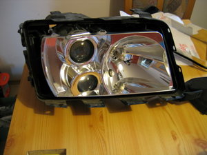

    вместо обычных линз поставил БИ-ксеноновые линзы. в них и ближний и дальний.
    а в штатном месте дальнего (в прожекторе) тоже стоит ксенон, но он врубается только при включенном тумблере под рукой у меня. т.к. всегда особенно в городе он нафик не нужен. моргать лучше биксеноном а не обоими. ну а загородом можно и с двумя ехать. :)

    Подожди, а как моргать??? Сразу оба дальника включаются?!
    И вообще, я тебя правильно понял, у тебя:
    - В линзе ближнего стоит биксенон
    - В штатном дальнике стоит обычный ксенон
    Так??
    Если да, то при моргании зажигаются 2 дальника, но один от морганий не умрет, а второй??? Растолкуй плз как все это установлено и работает (моргает/светит/включается)...

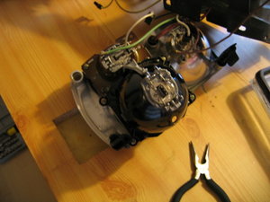

    С задней крышкой что-нибудь делал? Или так поместилось в фару?

    с трудом но влезли, ничего не задевают

    Вот приобрел мерседесовские фары. Сейчас буду заниматься установкой би ксенона на Ауди. И хотел уточнить последние вопросы.
    Ты саму линзу менял? Или оставил аудюшную? :shock: (По фоткам я не понял)
    Пучек света поменял рисунок?
