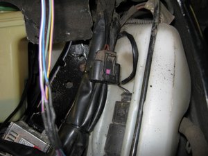

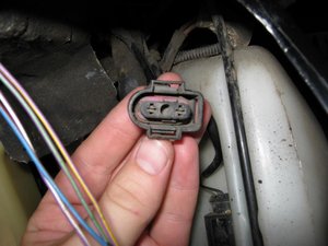

    вот обнаружил у себя в левом крыле вверху подходят 2 проводка красно-коричневый и коричневый.. что за разъемчегг??

    может это разьем под закись азота??:shock:

    а омыватель фар работает? может на насос омывателя фар он идет

    Скорее на какой нить блок , который не стоит. Вроде и место судя по фото есть.

    омывайка работает и на фары и на стекло и на заднее стекло

    скорее всего это на датчик уровня омывайки.. у меня приборка без оного... забил короче на это

    Я тоже думаю так, тоже этот разъем болтается.

    так и есть 100%
