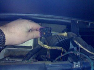

    Всем привет!
    Ауди 100/С4 AAD 2.0
    Подскажите, что за разъем за приборной панелью?
    Похоже под какую-то релюшку?
    Приборка не полная

    зумер вроде туда втыкается

    Хм, а он разве не на плате приборки?

    Кстати у меня зуммер перестал пищать при фарах и открытых дверях,это мне реле,что за панелью приборов которая стоит смотреть???

    у меня пищит и в приборке и этот,
    мерзко так пищит:help:

    или концевик закрытия двери водителя

    точно не помню - он там отдельно на приборке закреплен и на него надевается этот разъём. Если смотреть на "лицо" приборки, то в правой части (только с задней стороны, конечно).

    а свет в салоне зажигается при открытии водит. двери?
    Концевик на вод. дверь, кстати, двойной - там свой контакт на осещение и свой на сигнализацию включ. габаритов.

    это колодка для подключения реле.
    Номер 443 937 527
    ЗЫ. Втыкаться может все, что угодно из одинарных реле смотри куда идут провода.

    ЭТО ЗУМЕР.Проверено на практике,хотя внешне сходство с обычной релюхой 100%

    да-да,а на приборке с задней стороны заводское крепление под этот колхоз:nod:

    Либо колодка зумера (Реле 292), если не полная приборка то закреплено на приборке (c полной приборкой не знаю где находится);
    Либо это колодка (Реле 21), реле аварийки (крепится возле замка зажигания справа);

    зумер за допприборами
