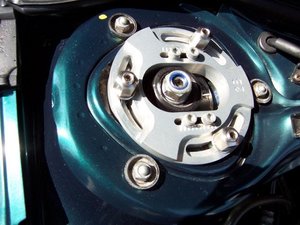

    Обьясните как это работает? :shock:
    Мож кто сталкивался с такой приблудой :dead:

    Это на С4

    классная тема, где взял?! этим можно добиться иных утановок углов схождения или развала... что повляет на прохождение (а точнее качество прохождения) поворотов.

    Я знаю что это такое, вопрос в том как эти настройки происходят(надо колесо вывешивать или не надо, ну и все такое) и мож кто юзал, где можно приобрести?

    только и можешь что дразнить.... мог бы уже купить поставить протестить...
    Нечто подобное Павлентий изобретал, но он вроде за счёт стабилизатора менял угол наклона стойки

    в местах крепления стабилизатора к рычагам - протачиваешь стабилизатор на 1см. далее берёшь шайбы и кастор регулируешь как на "девятке".
    а сей девайс который на картинке - больше удобен для регулировки развала. девайс дорогой - около 400$ цену видел. как вариант - рассверливать отверстия штатных опор, если хочешь выйти за пределы штатных регулировок..

    полазий по интернет тюнинг магазинам - точно найдёшь. под конкретную модель авто - обычно на заказ. а регулировать - тока на сход развальном стенде. на глазок такие вещи не делаются:umnik:

    Спасибо. Но только по каким магазинам?
    Про развал это и так понятно.

    в интернете поищи.... я находил - не 1 раз. что нить в роде "проставки для регулировки развала" набери...

    Это называется Camber/Caster adjustment system, насколько я знаю, на Ауди такую вещь делают только 2Benett (маркировка 2B) и комплект стоит не кисло:
    здесь (картинки и цена)
    Нужна для чёткой регулировки развала на машине с низкими спортивными пружинами, либо с винтовыми стойками (coilovers).
    Особенно помогает в "полевых" условиях, если надо открутить гайку на винтовой подвеске и занизить машину, а стенда под рукой нет. Если винтовая подвеска, то машина вывешивается, занижается подвеска, четыре маленьких болтика слегка откручиваются и стойка двигается в соответсвующее деление развала, болтики закручиваются, машину опускаешь на землю.
    Если низкие пружины, то развал выставляется на стенде и всё.
    На другие тачки, особенно японские, такого барахла завались по низким ценам, а на Ауди обломись.

    не слабо! надо купить отнести на завод и наделать самим... охренели столько денег ни за что брать. 2 Куска железа...
