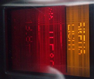

    Начал трогаться, и выскочила надпись в оранжевой зоне бортовика, а прочитать не могу, т.к. пиксели просели(( помоги, может кто поймет! 1241324.jpg

    brems licht
    если да , то лампа задних стопов или дополнительный (верхний) стоп

    Проверь лампочки в стоп сигналах.(немного опоздал.)

    Может просто на тормоз нажать?
    у меня на сотке такая надпись была при включении зажигания, а после нажатия педали тормоза на экране ОК.

    Совсем недавно была такая надпись, заменил лампочку в заднем левом стопе и все стало ОК

    Да проблема была в правом стопе, не горел)
    Надо срочняком менять дисплей, чтобы было все читаемо!) :rock:

    Может кто знает с такой дисплей как на фото у автора темы можно восстановить что бы нормально показывал или только замена? Я так понимаю это болезнь практически всех А6 С5

    только замена
    у меня сразу при покупке машины он такой был. Сначала тоже паниковал по-поводу что там загорелось,потом привык, все понятно стало. Мне не мешает
