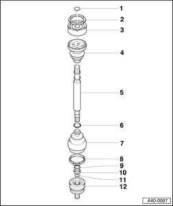

Что правда чтоб поменять у внутренней граннаты пыльник нужно всю её снимать? AAR

    У внутренней граннаты сайлент
    Уплотнение номер 2 это и есть этот сальник, который держит масло?

    16 май 2010

    Для снятия привода с машины нужно открутить болт №9 и 6 болтов №5 МКПП(№6 АКПП). Если установленны щитки защитные, сначало открутить их-по 3 болта с внутренним шестигранником.
    Разобрать шрус внутренний снять стопор №1, уплотнение №2 и любым двух-трех лапым универсальным сьемником спрессовать обойму шруса с вала.
