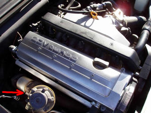

    Не, чуваки это всё не то!!!
    Речь идёт об устройстве, которое подрубается к васгейту, к той самой пипке, что на фотке.
    Может всётаки ктонибудь знает, что это за устройство?

    Может это и футурка, кто ее знает. Вообще то эта трубка служит для стравливания воздуха из надмембранного пространства , для настройки жестеости пружины и быстрого безразборного диагностирования мембранны вастгейта.
    А... еще забыл про вандаллов, которые норовят,на нее что нибудь одеть и совсем извергов, соединяющих на прямую с впускным коллектором.

    футорка это грубо калиброванная дырка в шланге идущем от редукционного электроклапана к сервоприводу заслонки турбины (вестгейту)
    смысл в том что вестгейт управляется сжатым воздухом
    если на участке подачи сжатого воздуха к мембране сервопривода сделать дырку то можно добится эффекта запаздывания срабатывания клапана тоесть увеличения давления надува - таким образом калибровкой диаметра дырки регулируется давление избытка
    - короче бустконтроллер такой механический

    видимо действительно не понял
    как может дырка стоить 500 дол??
    токарь делает вставку в ней боковой винт, регулируюя винт регулируется размер дырки
    цена вопроса 20 баксов
    а вот электрическая штуковина которая может управлять при помощи собственного клапана турбиной действительно стоит таких денег
