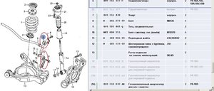

    Да это амортизатор на морозе стал так работать, так как он газовый. Потеплеет и пройдет само. Было у самого так и сейчас появилось есть когда -15-20 стало. Амортизаторы не так давно менял на новые и оригинал. Других нет. Так что это гадкая их особенность. И еще приходят в негодность быстро и часто вот эти детали, под номерами 6 и 9. Но скорее всего это амортизатор стучит.

    Ну тогда стойке задней пришел конец. В ней люфт и она при езде как бы бубнит. Заменить обе стойки с опорами- опоры не дорогие взять лимфердовские. ну и посмотреть на детали отмеченные на рисунке. Вообщем надо под машину лезть, а не по клавиатуре стучать :)
