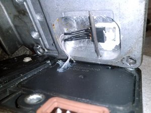

    У меня AFB (модельный год 99). Стоял ТНВД 106 D. Как только поменял распылители на BDG с шайбами, выяснилось, что давление достаточное насос создать уже не может. Купил корпус с механикой и без электроники в хорошем состоянии от 106 A (знаю, не лучший выбор, но всё же). Разобрал, почистил, поставил ремкомплект.
    Накрыл своими мозгами от АФБ со своими старыми эл/магнитными клапанами. И пошел ставить-заводить.
    1. Стоит подкачивающий насос. Ослабил все гайки на форсунках, стал крутить стартером - под машиной лужа солярки, воздух выгнался моментально.
    2. Затянул гайки, крутил движок - не завести.
    Пока регулировал угол шестернёй, раз 8 секунд по 10 крутил, зная, что в насосе солярка точно есть.
    3. Проверил метки - чуть ошибся. Перекинул ремеь на 2 зуба. Завелась с пол-оборота. Работа мягкая. На улице +1. В 4 й группе угол запрашиваемый и фактический абсолютно точно совпадают (7,0 BTDC на прогреве)
    4. После секунд 10-15 провалились обороты. Потом ещё раз. Секунд через 5 машина заглохла.
    5. Опять легко завёл. Ровная мягкая работа. Опять заглохла через 5 секунд.
    6. Уже не завести. Ошибка не стирается!
    01318 - Блок управления топливного насоса-J399.
    49-00 Нет связи.
    Я читал про сгорающие транзисторы. НО у меня транзюк вынесен наружу под крышку. Внешне никаких признаков сгорания я не обнаружил. Предполагаю, что он может сгореть без внешних признаков. Что делать-то?

    Я в состояниии в таком случае самостоятельно перепаять транзистор, для которого уже выведены провода наружу) Какой марки применяется транзюк?

    Такой подойдёт?
    IRLU2905PBF, Nкан 55В 36А logic ТO251
    Структура n-канал
    Максимальное напряжение сток-исток Uси,В 55
    Максимальный ток сток-исток при 25 С Iси макс..А 42
    Максимальное напряжение затвор-исток Uзи макс.,В ±16
    Сопротивление канала в открытом состоянии Rси вкл.,мОм 27
    Максимальная рассеиваемая мощность Pси макс..Вт 110
    Крутизна характеристики, S 21
    Корпус to251
    Пороговое напряжение на затворе 2

    а может банально транзюк цел, и просто провод от платы отошел, т.к. постоянно крышка на проводе висит
    какойто же способ есть транзистор проверить ?

    Ошибка ушла после простоя при включении зажигания. Но, как только попытался завести, ошибка опять появилась.
    Транзистор прозванивается. 580 единиц чего-то там при прозвонке средей ноги и правой.
    Проводки к плате не оторваны.
    Полез смотреть провода вокруг и что-то меня смутило...
    Когда я снимал мозги со старого тнвд, то отрезал провода клапана
    -дозатора. Сейчас обнаружил, что правый провод из фишки на тнвд соединен с левым проводом из клапана. И левый с правым аналогично. Паяльник на работе, завтра будем приводить в порядок провода.

    Хочешь сказать, что нет разницы, как провода соединять? Тогда проблема связи с блоком остаётся... Надо вскрывать оплётку в косе.
