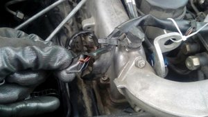

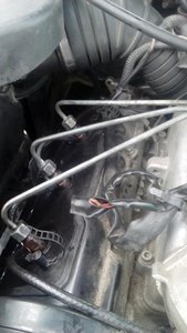

    Все копаюсь в своей машине. AFB 98 года. Случайно обнаружил у правой (по ходу движения) головки закрученные изолентой и сплетенные между собой два провода. Что это может быть? Пустых датчиков без разъёмов я не находил.

    А на датчик, что внизу в поддон встроен, провода приходят???

    На АФБ в 98 году еще не было датчика уровня масла в поддоне.

    Похоже на провода к подушке двигателя правой.

    У меня как раз непостоянная ошибка по опорам двигателя. Спасибо за ответы!

    Только что разбирал донора с АФБ, правда А4/В5 августа 99 года, так там как раз этот жгут идёт вниз вдоль щупа и имеет 2 фишки, одна на датчик поддона, другая на подушку двигателя. Значит в более ранних годах, фишка одна и только на подушку двигателя!
