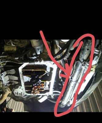

    Audi 100 c4 (2.3 AAR)
    Сегодня во дворе из за плохого освещения не заметил и наехал на кусок бордюра (люблю архитектуру России) , был характерного звука удар , с таким неприятным металлическим привкусом , уже думал хана поддону , но оказалось что данная полая труба с отверстиями приняла на себя удар и немного согнулась , я предполагаю что это просто часть несущей конструкции к чему крепятся детали , например радиатор, но почему тогда теперь при разгоне свыше 1500 об/мин и заводе автомобиля звук и выбирация как будто мне срезали глшитель ( при чём это чувствуется и слышится только в салоне ) Подскажите что это за деталь и как это может быть связано с изменением звука?
    P.S. Фото не моё , взял с инета , так как самому было крайне неудобно фоткать

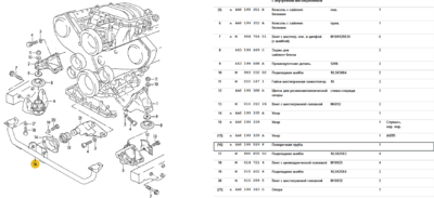

    на ней подушка двигателя скоррее всего что то куда то подвинуло и натянуло. если мотор в6 или р5 на недомоторах 4ц незнаю есть или нет.

    Ну видно похоже подушку двигателя увело куда то , не приятно

    на 4х цилиндровках стоят скобы над подушками мотора , передней опопры там нет

    на подъёмник и глядеть что к чему

    да вот подъёмника нету , искать яму надо, сегодня ещё обнаружил, что радиатор оказывается пробил в тот день...печаль
