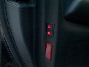

    А6 3.0 qatro
  2. Yegres74
    Yegres74 Участник форума
    16 ноя 2011
    121
    4F/C6 3.2Fsi 06г.
    Это кнопки отключения салонного датчика объема и датчика подъема на эвакуатор.Когда они выключены сигнализация не орет.
