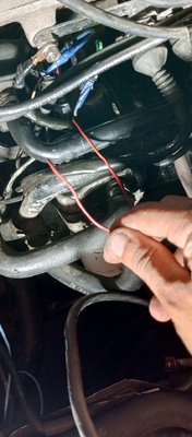

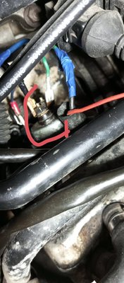

    Всех приветствую. Это снова я, да. С прошлой проблемой разобрался, купив новые форсы, машина заводится как ракета с пол оборота, но обороты плавают. Но сейчас не об этом. В общем устранял я течь масла из под датчика давления масла и наткнулся на красный обгрызанный провод. Что за провод я не знаю. Помогите пожалуйста мне найти, куда он должен втыкаться.
    Также я заметил, что он идет с одного "пучка" , провод один из которого идет вон туда, но я не знаю что это))

    Это провод на датчик температуры масла. Подключается он на тройнике, где ты указал чуть ниже.
