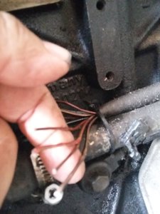

    Приветствую всех! Вчера обнаружил обрезанные провода в жгуте идущем к датчикам температуры ОЖ и давлению масла. Два потоньше - коричневый и красно-коричневый, и два немного толще - чёрно-коричневый и красно-коричневый. Что это за провода? Если можно то словами, а то схемы для меня - тёмный лес.
    Фотографировал на телефон, качество соответствующее.

    не уверен, но возможно это всё должно упасть на минус на впускном коллекторе. но как то тонкие они....

    Толстые не больше 3 мм. по наружному диаметру. Тонкие 2-2.5 мм.

    Хм. Чёрно-коричневого в схеме нет.:shock:
    Точно у тебя там чёрно-коричневый в жгуте?
    Интересно, а как он ездит без этих массовых проводов? :spy:

    Сейчас сходил ещё раз перепроверил. Точно Чёрно-коричневый. Сейчас стоит карб. Но в этот жгут полез впервые. Когда купил машину еле доехал до дома. Никто из наших спецов не берётся за мех. инжектор. Поэтому пришлось ставить карб.

    Гм. Провода на ДТОЖ и на этой схеме указаны - сам датчик под №6 на ней. А по датчикам давления - гляну, есть где-то.
    А что у тебя с ними не так?

    На приборке есть стрелочный указатель масла, но он молчит как партизан на допросе.)) А хочется чтобы всё работало. На движке два датчика, синий и белый. К ним подходит по одному проводу. Насколько я понял должен стоять бочонок, и к нему должны подходить два провода. Какие?
