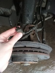

    Здравствуйте, нужна ваша помощь.
    Недавно меняла передние стойки в сервисе, на днях пока переобувала колеса на зимние, заметила, что слева за колесом торчит какой-то неподключенный проводок, ранее его там замечено не было, в сервисе сказали, что они точно всё подключили назад, а у меня там "какая-то заглушка" на вопрос, почему раньше ее там не было, ответили, что может на камушек наехала, он и отвалился. Предложили оставить машину для осмотра, при мне отказались смотреть, но я не хочу им больше ничего оставлять, а поэтому вопрос, не подскажите что это и надо ли это чинить, если сломано? (никаких лишних ошибок не горит, не абс, не есп)
    Заранее спасибо.

    Это оторванный провод от датчика износа тормозных колодок.скорее всего при предыдущей замене колодок их поставили без датчиков и внедрили заглушку чтоб грязь в колодку не летела.криминального нет ничего.
    можете спокойно ездить

    Спасибо, большое!
