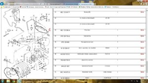

    Приветствую, колеги! В моей машине за корпусом воздушного фильтра болтается трубочка (как на вакуум) поз. 35. Подскажите, пожалуйста, куда она должна подсоединятся? Другой её конец подсоединён к клапану за фильтром. Двигатель 3,0 BBJ

    На сколько помню, забор горячего воздуха из подкапотного пространства

    нет, это вакуумная магистраль. завтра если не забуду посмотрю

    Правильно, это вакуумная магистраль и она как раз открывает клапан забора горячего воздуха из подкапотного пространства.
    Подключается она к клапану на корпусе воздушного фильтра.:hi:

    А с другой стороны куда она подключается?

    К вакуумной системе двигателя, точнее не помню, но можно посмотреть.

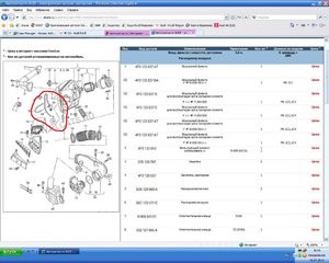

    Всем спасибо, куда подсоединяется трубочка разобрался. От корпуса воздушного фильтра она идёт вниз в развал блока и к передней части впускного коллектора, где подсоединяется к вакуумной системе. На скрине цифра 1, но нарисована неправильно. Может кому пригодится, т-к у знакомого с таким же мотором она так же болталась как и у меня :)

    Спасибо !!! Спасибо! огромное! Искал месяц наверное! откуда эта трубочка....
