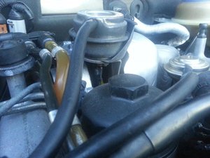

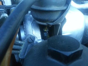

  16. Ba2r
    Ba2r Участник форума
    4 июн 2015
    281
    Польша
    A6 C5 sedan 03 TDi 132kw BAU Q
    #16 Ba2r, 19 июл 2015
    Сегодня так сделал, и при отсоединенной шланге этого ВОЯ не было..... что это теперь значит?
    И когда шланг надет то шток при плавном нажатии на педаль газа по чуть чуть опускался а когда тахометр доходил примерно до 2000 он снова подымался в положение как на холостом ....
    На фото холостой и не заведенная машина
  17. Ba2r
    4 июн 2015
    281
    Польша
    подскажи дальше же, пропал вой при снятой шланге, что это значит? Извинюсь за тошноту свою, я пока только учусь)
  18. Nurkanat
    Nurkanat Живу я здесь
    30 дек 2013
    2.672
    A6 C5 2,5tdi AKN
    да я также учусь, глуши ЕГР!!
    sl1228 подсказал же че делать.
    за тошноту не стоит извиняться!!!
    его глушить ерунда за 40-60 мин можно управиться. можно из под колы жестяную банку взять и из него вырезать заглушки-пластники и вставить их.
  19. iljap
    iljap Старожил
    17 июл 2013
    5.084
    Allr03AKE6M+low
    Привет!
    Когда снимаешь шланг актуатора, то отключаешь регулировку геометрии турбины. При снятом шланге она не раскручивается и не дует соответственно. По этому и вой пропадает.
    Про твой вой на холостых:
    Это как раз дует турбина, на холостых это возможно если заглушен (или заклинен в закрытом положении) ЕГР и упорный винт начальной настройки хорошо отрегулирован.
    Так что если у тебя именно негромкое подвывание это нормально, убедись, послушай из выхлопной должно быть тоже слышно:hi::nod:
