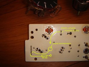

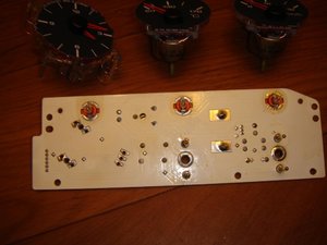

    Насколько я знаю, в неполных панелях электронные часы управляются процессором , в которых заливается соответствующая прошивка. он же выводит индикацию пробега и управляет показометрами топлива и температуры. Если ставить часы, то и микроконтроллер под замену. Насколько он подружиться с другой панелью не знаю. Не пробовал. я поставил датчик давления вместо часов. Переделкой с электронными не стал морочиться. Часы есть в магнитоле и мне хватает. Можно попробовать купить часы от 44 кузова. Там отдельная плата в сборе. ИМХО.

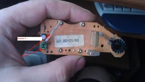

  8. 71229786
    71229786 Партнеры АК
    10 май 2006
    5.750
    Audi Q5 II 2.0 TFSI quattro 2021
    там все в часах,просто подать +и -

  10. 71229786
    10 май 2006
    5.750
    #10 71229786, 18 ноя 2013
    нужно еще как то их врезать в тахометр.
    дырки в тахометре то под них на а-6 скорей всего нет.
    и как то закрепить нужно,в штатном исполнении они втыкаются в плату двумя ножками,это тебе и крепеж и + -.

  11. DJ PUMP
    DJ PUMP Участник форума
    16 авг 2005
    102
    Audi/45 94г. ACE
    Мы не ищем легких путей:thumbup:

    1) не совсем чертежик понятен! 2) подсветка у датчика отличается,или что то сделал?

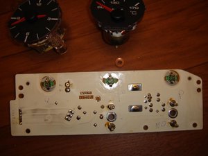

    #13 DJ PUMP, 19 ноя 2013
    Датчик давления крепиться гайкой посередине,как температура масла и вольтметр. В плате нет дырки в том месте где часы стояли. Все остальное подключал непосредственно к датчику. Внимательно посмотрите на картинку. Дырку изолировать от дорожек на самой плате. Можно слегка раззенковать.

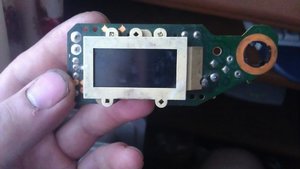

    Часы работать должны отдельно стопудово. Там два подвода питания и три/четыре проводка - на установку "часы/минуты". Показывают, как миленькие, лёжа снаружи (правда, панелька неполная А100)

    Так в короткой панели так называемые часы представляют из себя экран который посредством резино-графитовой контактной части соприкасается с контактами платы(принцип как в электронных наручных часах монтана),только в полном щитке несмотря на наличие таких же контактов при подключении тахометра и часов от короткой панели часы не фурычат!
