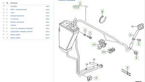

    Добрый день друзья, подскажите кто знает - появился запах бензина от машины и в салоне.
    Дело в том, что пару лет назад - при отказе катушки зажигания, перегрелся катализатор и поплавил шланги у адсорбера, на сервисе тогда заявили - что все поменяли - а вчера при личном осмотре выяснилось, что на адсорбер идет шланг от клапана (№10 по рисунку) из под капота.
    Остальные шланги не подключены вообще, и я не могу понять - куда должны идти трубки №14 и №13 по рисунку???
    Подскажите, кто знает - запах бензина достал!:nod:

    Приходит от горловины заливного отверстия бака по трубке под днищем, засасывая пары бензина в баке. С клапана адсорбера идет на дроссельную заслонку.

    Тоесть обе идут на бак и №13 и №14?
    Правильно я понимаю?

    Запах видимо захватывает воздуховод - на стоячей машине сильно пахнет и в салоне и около машины.
    У меня сейчас получается адсорбер подключен только к клапану который идет на дросель, а остальные шланги надо востанавливать - вот он видимо и пропускают пары.
    Вот поэтому и ищу куда их подключить, а ЕЛЬЗЫ нет у самого - что бы посмотреть((((

    только 13 трубка приходит из горловины бака, 14-не подскажу зачем, но по ним только пары бензина проходят, бензина там нет, и объем не большой, учуять скорее не возможно. ищи пропускающую напорную магистраль. лично мое мнение - снимай заднее сиденье, лезь под лючек с бензонасосом может трубка плохо одета. либо где фильтр топливный - но он дальше и в салоне не пахло бы. последнее место под пассажирским подкрылком где на все трубки одеты фишки. на рис. трубка №13

    Вот и спрашиваю. Инфы конкретно по такому адсорберу нет. В других вариациях чистят от всякого песка и грязи. Поэтому задался вопросом.
    Кто знает, в каком месте кузова заканчивается 14-ая трубка из схемы первого поста?

    Правое крыло.
