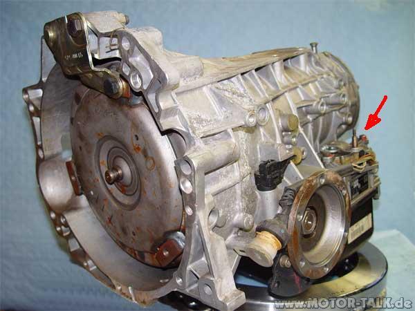

    щелкать должно , неужели раньше он не работал, а тут ожил?)
    единственный нюанс - щелкает он тока в паркинге, на ост поз на него не подается минус с переключателя селектора F125 что на коробке (4HP18).
    плюс там всегда с педали тормоза( при нажатии)

    ну и? кроме диагностики на слух какие действия были? я выше написал про F125 его проверять надо для начала вагкомом.видимо тестер понадобится или контролька, схемы и желание разобраться.
