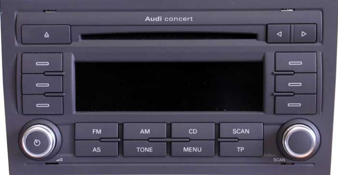

    Если я правильно понял, это Concert.
    К нему можно iPOD как-нибудь подключить?
