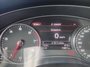

    Народ, подскажите по замене приборки. Сейчас монохром. Хочу поставить цветную. Какова примерная цена замены(прописать может надо её). Самому реально сделать? Авто 2014 года. Приборку нашёл неамерикос , пробег на ней неизвестен пока что

    По сути вопроса - дорестовые приборки 10-15 тыс., на барахолках попадаются значительно чаще рестовых, бюджет инсталляции - около 7 тыс. со снятием защиты, если не у официалов, самому тоже можно если одис имеется, корректировка пробега - от 3 тыс.

    Добрый день, а кто то может подсказать как убрать надпись SAFE после замены на цветную? как то шнурком самому можно это сделать? не могу найти информацию..

    Снимите защиту компонентов и надпись уберётся.

    Сам не сможешь. Обращайся к ОД (при условии, что приборка не краденная) или ищи специалистов...
