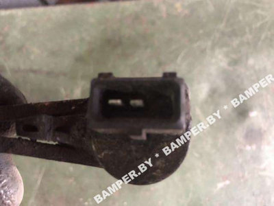

    Подскажите, стоит дачик на коробке с двумя контактами (как на фото). А на разъёме три контакта. Не работает спидометр, ищу причины. 12 вольт на разъёме есть, на соединении 2 и 3 контакта 8 вольт. Так вот вопрос, либо этот дачик не от Ауди, либо до чего тогда в принципе три контакта на разъёме, если на дачике их два?

    "АУДИ А 6 . Принцип работы датчика скорости" чуток неправильно поиском пользуетесь...
    Заголовок: "Дачик скорости на Ауди 100с3"
    Для А100С3 оба варианта бывают, все зависит похоже от КПП и/или приборной панели.

    Угу. Похоже, у ТС коробас меняный.

    А что вы скажете о переходной модели А100С3? ТС не указал ни год выпуска, ни маркировку двигателя.

    У меня а100 в С3 кузове, три провода приходят на датчик, автомат никогда " рядышком не лежал". И скольки контактный датчик стоит системе пофиг двухконтактый или трехкратный, спидометр должен работать.
