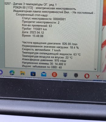

    Здравствуйте!
    Подскажите пожалуйста номер датчика для заказа нового плюс где он находится.

    Привет. Какая машина? Какой двигатель? Вебасто нештатная стоит?

    2,7т? новые датчики ценник конский - 30 с лишним тр. стоит на выпуске после турбины

    На Q7/Q8 3.0 TDI CVMD есть аналогичная ошибка на датчик температуры 3 G98. Горит CHECK.Она возникает, если нештатная Вебасто. Датчик менять не надо, а ставится CHEKControl, который просто гасит ошибку при включении зажигания после работы Вебасто.
    Поэтому и спросил... Больше данных, более правильный совет.

    Машина с завода. Всё полностью оригинал. Ни-че-го иннородного не устанавливалось.
    Мотор 3.0 BiTDI, как я понял такого мотора мало кто видел.
