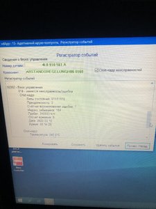

    Добрый день, может кто знает человека или сервис которые могут починить датчик активного круиза, Audi Q7 4L 2007 года, не запускает лазер чтобы определять расстояние до впереди идущих машин

    А какую ошибку показывает шнурок?
    Если отказывает нагревательный элемент, АСС тоже блокируется.
    Что бы снять блокировку, достаточно перекодировать блок на "без нагревательного элемента", удалить ошибку и вуаля, должно заработать.

    Все в норме и нагреватель и калибровка , вот эта ошибка либо умер совсем, хотя по одису была ошибка одна , дистанцию он не определяет и не запускает

    1. Ошибка по блоку управления, а не по сенсору. Скорее всего не в сенсоре всё таки дело.
    2. Какие еще есть ошибки по соседним блокам?
    Блок АСС блокируется также, когда есть ошибки по блоку АБС, КПП, возможно еще каких то.
