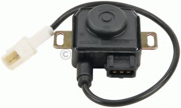

    Вот было бы фото..)
    А так можно признать за датчик и концевик ХХ .
    Или что-то осталось от АКПП..

    Блин с фото немного проблемно,туда оч тяжело теперь подлезть,опять разбирать все)кстати очень похоже на то,о чем я говорю...ваше фото смысле!то что фишка,и рядом черный типо проводок,типо шланчик уходит,вот как на фото)интересно другое,почему он отключен был?у меня конечно были проблемы с оборотами,(скакали постоянно,то по немного,вроде как сам подгазовываешь,а иногда,особенно после трассы,где пидаль нажимаешь прилично,ставишь нейтраль а обороты 1800-2000 и не падают!!!заглушишь машину,через какое-то время завел,всё всё ,но участилась эта проблема,вот мне и посоветовали помыть дроссельную заслонку!!!конечно снял черепаху,там пыли очень много,снял сетку,а диск,который уровень топлива регулирует воздухом который поднимается,там был мусор,хотя фильтра я меняю стабильно!!!собрал вот все назад и датчик етот подключил,машина нормально сейчас стала работать,проверял,давал жзазу хорошо,обороты как вкопанные стоят!!!вот хз от датчика это,или от моих трудов)

    Мдеее....я новичок....как добавить фото не разберусь пока....ну сейчас посмотрел и да,это датчик ХХ....как на фото что выше присылали...фишка и черный провод рядом,)так что по всему это датчик ХХ.....вот теперь как узнать рабочий он или нет?он отключен был...видимо прошлый хозяин отключал,машина пол года как минимум проездила с отключеным)
