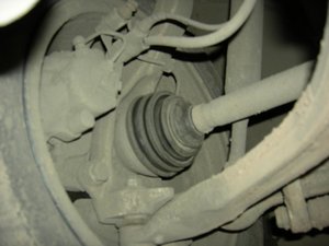

    давно уже периодически то возникает, то пропадает ошибка:
    Такое ощущение что где-то неконтакт.
    В связи с чем вопросы:
    1. Может ли сам датчик барахлить? Или все-же это проводка?
    2. Сам датчик проверяется? Например его сопротивление находится в определенном диапазоне?
    3. На левом и правом колесе датчики одинаковые? Чтобы перекинуть и посмотреть где ошибка вылезет - с датчиком перейдет или останется?
    4. Правильно ли я понимаю, что на переднем колесе две фишки: одна на тормозные колодки с датчиком износа, вторая на этот датчик?
    Заранее спасибо.

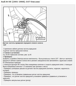

    Для информации (что нарыл):
