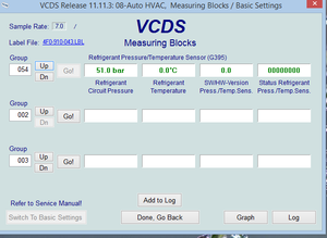

    Так проверь что на разъём датчика приходит. Между крайними контактами разъёма при включенном зажигании должна гореть лампочка ватт 5-10. На среднем какое-то опорное напряжение с блока должно приходить.
  4. asket005
    asket005 Новичок
    19 дек 2013
    48
    A6/C6 Q 3.2FSI 07г
    Я уже проверил... На крайних ничего, 3 и 2 контакт около 11В, не так должно?
  5. igor33
    igor33 Заблокирован
    19 июн 2010
    19.985
    А6/С6 3.0i Q 05
    Смотря какой называть №3, вообще-то 12в должно быть между 1 и 2. Или коричнево/синий и коричневый. Проверь предохранитель SB5 5А в центральной панели слева.
