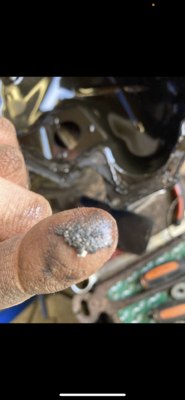

    Здравствуйте уважаемые форумчане. Недавно приобрёл себе первый автомобиль, опыта как такого не имею.
    Audi A4 B8 2008г. 1.8tfsi
    Столкнулся с проблемой, что на холостых оборотах загорается датчик давления масла. Отдал в сервис, заменили масло, заменили датчик (прошлый владелец утверждал что проблема в нем). При замене масла в поддоне была стружка, пробег на старом масле был 8к.
    Сегодня измерили давление. По итогу имеем просадку на холостых.
    Показывает 0.8 на горячую, в остальных норма.
    По факту сейчас имею проблему в давлении на холостых, а также взвесь в поддоне. Фото приложил.
    Подскажите ребят, как поступать в данной ситуации. Вижу несколько вариантов развития событий.
    1. Капиталка (говорят самое дорогое).
    2. Контрактник.
    3. Докатывать на чем есть.
    Мнения разделились, был уже у трёх спецов. Некоторые говорят можно ездить, другие что завтра двиг стуканет. Последняя надежда как то прояснить ситуацию. Сразу соглашусь, что покупка была не очень рациональная :) Но что уже поделать.
    На ваш взгляд в чем может быть проблема? Насколько критично данное давление, понимаю что ниже нормы. Двигатель не стучит (пока). В остальном работает все более менее. Спасибо заранее, сильно не закидывайте тапками ;)

    Просадка именно на холостых, по другим оборотам норма. Говорят валы, мне сказали ремонт 200к+.

    Поиск нормального контрактного мотора - занятие для сильных духом...
    Я бы с такими ценами пробовал искать контрактный.
    Судя по опилкам, 200 тыщ на ремонт - это утопия...

    Переключи насос на вторую ступень, залей более густое масло. Например 15-40, а лучше 20-50. На какое то время хватит, если уже запущено все. Плюс такое масло отмоет отложения в моторе. 0.8 на горячую уже звоночек, но бывает гораздо хуже, 0.5 например. Так что может и поездит ещё.

    Побольшому счету опилки мало что говорят. Не знаем пробег, не знаем режим работы. Если по трассе ездила, "опилок" может быть больше например

    А что за вторая ступень?

    Ага, конечно. Особенно когда пошла бронза, это ничего страшного, можно дальше уячить пока мотор не вклинит.
    В живом моторе опилок быть не должно, в поношенном опилки представляют из себя пыль на дне поддона, а когда мотор доезжает последние километры, появляются ОПИЛКИ как на фото. Уже не важно от чего они, важно что они движутся по масляной системе и уничтожают пары трения, превращая мотор в памятник человеческой тупости

    Жаль слышать (
    А как вы определили что бронза?

    Я новичок, поэтому могу ошибаться, но погуглил и бронзовый осадок, назовём его так, имеет прям очень характерный цвет. Здесь его вроде не наблюдаю. Ну в любом случае спасибо за ответ, понимаю что двиг придётся менять в любом случае.

    Разбирай мотор пока от него хоть что то осталось!!!
    Слава богу на ваге лампочка начинает моргать когда давление падает до критического, чтобы спасти мотор, а не как например на l3 vdt, когда лампочка сообщает о том, что мотор лёг и пора идти за новым шорт блоком и коленом.
    Воспользуйся шансом!

    Включения золотистого цвета на фото. Не знаю как на ваге, не сталкивался, но бронзовая пыль, а тем более опилки говорят о том, что начало молотить всякие втулки, вкладыши и прочие подшипники скольжения, обычно представляющие из себя многослойное изделие: сверху слой для трения обычно композиция из белых металлов, далее идёт подложка из меди, латуни, бронзы или типа того. Когда появляется золотистая пыль или опилки, значит фрикционный слой уничтожен и начался износ подложки, а это ещё немного и проворот коренных вкладышей и тогда ремонт становитя почти не возможен, потому что блок двигателя не каждый сможет восстановить

    По факту вкладыши не провернуты, характерных стуков нет. Если решить вопрос с давлением, возможны варианты. Вы же не знаете какой реальный пробег.

    По этому лучше продлить эксплуатацию, по возможности. Искать с японок, сейчас должны быть варианты. Новый мотор нормально обслуживать. Утверждать что именно бронза и именно то или иное по фото не возможно, только догадки. С другой стороны, если карман не тянет, идите покупайте мотор.

    мне кажется у меня в поддоне больше лежит
