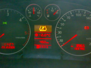

    значок выскакивает см. приложение

    Надо по инструкции глянуть, что она значит. По моему эта хрень означает ошибку системы. Но надо точно в мануале глянуть - он у меня в машине, сейчас не могу. Соответственно надо продиагностить и понять, на что она ругается. У меня такое выскакивало когда возил в машину второй комплект колес с датчиками

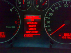

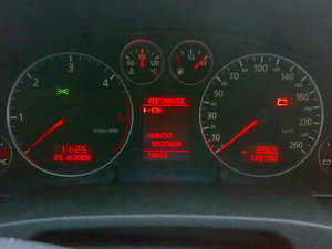

    Вобщем сфотогрфировал момент включения в меню:
    1.фото-1 меню включения Reifendruck - ставлю 2 галки около ein и drucke
    2. после того как я поставил галку напротив drucke появляется - см. фото-2
    3. через 10 секунд эта надпись пропадает и система автоматичести выходит из меню и выдаёт картинку на информационном дисплее см. фото-3
    Картинка (ошибка) не пропадает пока не выключишь систему Reifendruck

    ну это значит что ситстема почему-то не пашет. почему-надо узнавать с помощью вагкома
