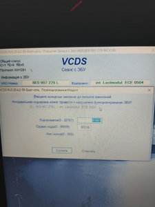

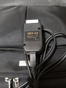

  7. kerk
    kerk Guest
    добрался до блока 09...
    шнурок китайский с али (см. скрин)
    установленный софт VCDS:
    17.18 Rus
    18.20 En
    20.4.2 Rus
    все программы запускаются через VCDSLoader v9.2
    все интерфейсы и драйвера определяются
    информация читается, ошибки (если таковые есть) удаляются
    но
    программы не зарегистрированы, соотв. многие функции не доступны, в том числе и активация/деактивация вот этих вот самых датчиков
    менюха выпадающая, где нужно выбрать датчики дождя/света - неактивна (см скрин)
    порылся в сети в поисках какого то кейгена/кряка для софта, но все что вывалил гугол, либо шлак, либо кишит вирусами, что антивирь с ума сходит
    вот здесь чел рассказывает, как активировать ваг-ком, но статья от 2013 года, соотв. не актуально =)
    может кто подскажет, как эти програмки активировать, что бы получить доступ к блокам для "кодирования" (или как там это называется)?

  9. kerk
    kerk Guest
    может тогда кто то знает, какие версии vcds подойдут к шнурку (что выше на скрине), и не будет проблем с неактивными частями в софте?
