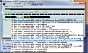

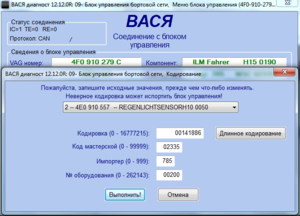

    Всем привет какое значение надо поставить в длинном кодировании на датчик дождя чтоб он корректно
    А то регулятор стоит на минимуме а шетки машут по сухому стеклу

    А6/С6 3.0i Q 05
    Гелевую (или силиконовую) прокладку поменяй.

    Привет! Менял
    стекло, и поставили старую прокладку, теперь тоже дворники работают некоректно.

    При чем у меня было вроде нормально пока не залез в кодировку вот только не помню что у меня стояло
    Может кто посмотрит что у него стоит в кодировке если его устраивает работа датчика дождя

    Работает как часики
    Говори где смотреть

    хм...с авоськи кодировка стоит

    спасибо но мне кажется здесь дело в процентах а не в марке
    стекло оригинал у тебя ???7 от него может тоже зависеть
