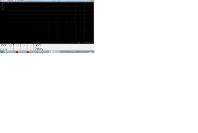

    Вот шас попробывал старый лог открыть,графики почти не видны,они в самом низу еле виднеются. Почему так,не подскажете?

    Вертикальный масштаб измените

    Это который "Vertical Scale"? Не получается. Все равено графики внизу.
    Поставил 20,стал немного виден только один график красного цвета,остальные также внизу
    Какой масштаб нужно выставлять?

    пределы для каждой группы задайте нормальные
    мин\ макс справа
    у вас 0-100 стоит поставить можно 0 +2 если для напряжения лямбд.
    только сначала выделите тот параметр для которого изменяете, судя по скрину все так выставить надо по очереди.

    Не,что-то не могу сообразить. И так и так тыркал,не получается
    Вот поставил,как на картинке сверху у товарища, 150 и -50. Вот что получается:
    И почему только красный график показывает? А зеленый,желтый все-равно внизу
  15. abwbsw

    У мну график в относительных еденицах нарисован, т.е. в %. А Ваш график рисуется в фактических, т.е. в Вольтах.
    Правильно сказал Zerg()()()() для каждого графика надо свои пределы выбирать.

    ну писал же поставь 0 и 2 для каждого

    Где писал-то? Первый раз вижу. (увидел )
    Поставил 2 и 0. Вот что получил:
    Я так понимаю,это первая лямбда перед катом ? (кстати,нормально она работает исходя из графика?)
    А как посмотреть зеленый график (насколкьо я понимаю,2-я лямбда перед катом?) :dead:
    И почему у меня задние лямбды отключены програмно,а в логи по ним показывает напряжение?
    зы.... помогите тупому разобраться до конца,раз уж начали :D

    Поставил так же для зеленого 2 и 0
    Получается:
    Почему он опять внизу? Красный нормально было видно при "2" и "0" ?
