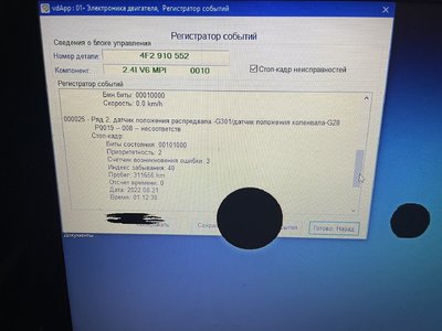

    Audi A6C6 2.4 BDW 2006

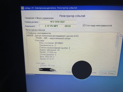

    Добрый день! Такая проблема : по возвращению с Москвы в Питер машина на ходу потеряла мощность , обороты прыгали с 2 до 3,5 тысяч , так проехал несколько километров и встал на обочине. Машина заглохла и больше не заводилась , считал ошибки:пропуск зажигания в двух цилиндрах и датчик положения коленвала. На эвакуаторе доехал до города подключили ещё один комп и там уже положения распредов и колена. Поменял датчики распредов а до колена не добраться. Подскажите может вообще быть дело в датчике? ( машина обслуживается вовремя , масло каждые 5-7 тысяч , цепь менял 60000 назад)

    Проверяйте компрессию в тех цилиндрах где пропуски... Ну а потом синхронизацию ГРМ.

    Да уж похоже поздно , обычно скачет правая головочная цепь ((

    Звуков посторонних нет, крутит нормально но не схватывает, говорят нет искры. Хочется обойтись малой кровью )

    При прокручивании коленчатого вала звуков и не будет даже с перескоком цепи ..
