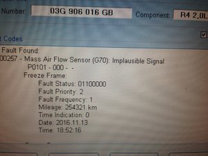

    Номер расходомера покажи.

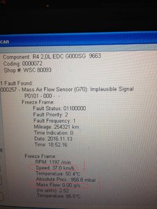

    А так похоже, что датчик неисправен, так как при скорости 37км/ч он умудрился показать значение 0 g/s.
    Ещё раз спрашиваю, что за датчик поставил, Мастер?

    Ище один есть Bosch номер не знаю он стоял на машине всегда я его почистил а етот новий.

    Нет по форме разние но там где покупал сказали что подходит по номеру .
