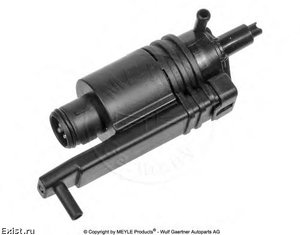

    Моторчик омывателя меняй, датчик в нем!

    Na A6 (na dnjach razbiral) motor4ik i da4ik stojat otdelno. Da4ik bez poplavka, 2 kontakta vyvedeny v zhydkostj. Razborka i sborka zanjala minut 40.

    Решение проблемы стоит 300 р. неужели стоит голову себе забивать,и ремонтировать то,что не ремонтируется? http://www.elcats.ru/audi/parts.asp?mdl=118&unit=9AE05615
