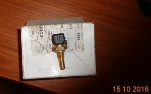

    есть Beru..цена как у Бошика.
    а так-то , вот "наше всё".
