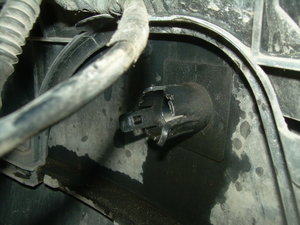

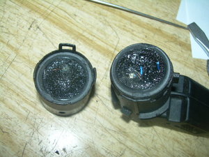

    Если сломался - замена.
    Там ,кроме самого "резонатора", ничего нет.
      114,3 КБ
      1.469

    Если датчик не над выхлопной трубой, то тонкими руками можно выдавить
    внутрь, предварительно отжав зажимы.:hi:
