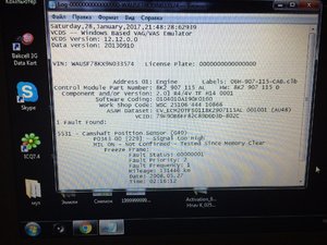

    Всем доброго дня подскажите по ошибке. Audi A4 B8 2.0 Caeb. Машина не заводится. Есть ошибка.
    P0343 Датчик положения распредвала=>датчик-G40: слишком высокий уровень сигнала.
    Цепь менял неделю назад. Потом начала иногда глохнуть в пути. Метки 100% на местах. Диагност говорил что то о звёздах типо Ванос плохо выставляет зажигание. За ранее спасибо.

    Так, а неисправность самого датчика исключается что ли?..

    Нет. Как можно отфильтровать его? Как то через программу это возможно ?

    Программа уже показала ошибку по нему, не исключающую его неисправность. Метки на месте, других неисправностей не обнаружено. Что ещё надо?

    Снимать верхнюю и нижнюю крышки цепи и проверять положение валов согласно процедуре описанной в ELSA.
    А у же по результатам грешить на датчики . Они что были исправные и вдруг поломались дружно ?

    Датчик поменял все та же песня. Не заводится. Есть вероятность что сам ванос или как его там накрылся ?

    Ошибка та же?
