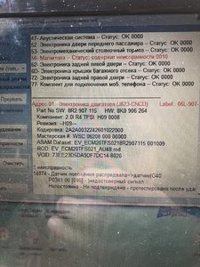

    Здравствуйте! Машинка Q5 2.0 tfsi 230 л.с. Пробег 34000 км. 2014 год выпуска, куплена в 2015.
    Проблема следующая, при езде на низких оборотах появляются подергивания автомобиля. Проявляется раз в месяц, может раз в два месяца с момента покупки нового автомобиля. ТО автомобиль проходит у официального дилера. Каждый раз при то я сообщал дилеру о данной проблеме, они отвечали что все ок, мы ничего не нашли ни какой проблемы. Появилась возможность воспользоваться <ВАСЕЙ>. Выдало ошибку Р0341. Посоветуйте, поехать к дилеру оплатить диагностику и требовать замены датчика по КУЛАНСУ? Либо самому купить этот датчик, заменить и не париться? Заранее спасибо за ответы!

    А это еще нефакт что сам датчик , можит быть и проводка и розтянутая цепь привода грм.
    Яб поехал к дилеру и указал на данную проблему и пускай напрягаются если авто еще на гарантии.

    Эта ошибка к датчику вообще никакого отношение не имеет . Проблема там в регулировании фаз ГРМ. По кулансу это не прокатит .
