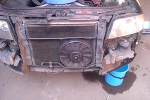

    Доброго времени суток! Не нашел ответа на то, что тревожит меня! Датчик температуры, кторый должен быть на кронштейне между радиатором и бампером отсутсвует, откуда должны идти корни (провода) этого датчика я не знаю. Скажите, как найти, а лучше скиньте фото, откуда идут провода датчика этого...

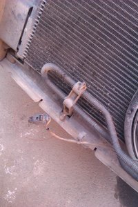

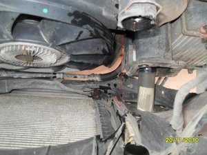

  5. Дж.Марат
    Дж.Марат Участник форума
    20 июн 2010
    138
    Allroad2.7TBEL 03г
    На первом фото сам датчик.
    На втором крупный план датчика.
    На третьем жгут, куда уходит провод, далее идет с внутренней стороны радиатора на штекер возле бочка гура. Кажись так.:hi:
