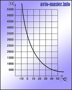

    На приборке показивает температуру ровно на 8 градусов ниже реальной. Заменил датчик температури наружного воздуха, тот что в бампере. Опять тех же ровно 8 градусов ниже. Нарил в инете такую вот схему [​IMG] . По ней проверил и новий и старый датчик робочие. Почему еще может показывать неправильно температуру?

    и даже если ты менял датчик на заведомо исправный, то никто не отменял плохого контакта.
    возьми проверочное сопротивление из графика и сравни полученную температуру
