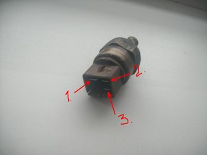

    как проверить исправность этого датчика

    но если это датчик температуры, то включи зажигание и на штекере замкни провода точно не помню какие, стрелка на приборке должна подняться!!! если поднялась то датчик не исправен, я так всегда проверяю

    это описание другого датчика.
    могу объяснить как приблизительно проверить этот датчик. мультиметром замеряешь сопротивление между корпусом датчика и 1 ножкой. оно должно быть около 0,3 ..1 ком. если это условие есть, дальше ставить на авто и прогревать его до включения вентилятора. в момент включения вентилятора температура на щитке должна быть не менее 90 градусов, если меньше показывает - то врёт.

    Трехконтактный датчик обычно совмещенный - на стрелочный показометр и на лампу перегрева.
    Если автор правильно указал номера клемм - тогда номер 1 - лампа перегрева, номер 2 - общий, номер 3 - указатель температуры.
    По цветам проводов это должны быть голубой с желтой полосой, коричневый, и коричневый с желтой полосой соответственно.
    Проверять следует сопротивление между контактами 2 и 3 - при нагревании датчика оно должно падать. График соответствия температуры и сопротивления есть в камасутре, да и здесь на форуме где-то был - следует поискать только.

    так а какие контакты замыкать, там их 3!!! если не те замкнуть, так и погореть можно!!!

    (T) – передаёт сигнал на показометр температуры в приборке - синии/коричневый провод
    (R) – на климу - синий/белый провод
    (+) – +12V - чёрный/сний провод
    (С) – на лампу о перегреве - синий/жёлтый провод

    Не путайте датчики температуры от R4 (круглый, стоит в пластмасовом фланце) с датчиком от R5 и V6 (прямоугольная фишка, стоит в металическом фланце) !!!!
