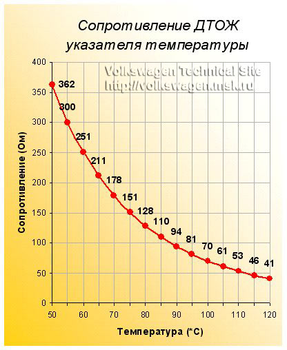

    Тестер в руки и измерить сопротивление датчика на полностью прогретом двигателе.
    Разница с графиком в плюс-минус 10% допускается.
    Если с датчиком всё в порядке - снимать и пропаивать приборку.
    Почитать об этом можно хотя бы тут.

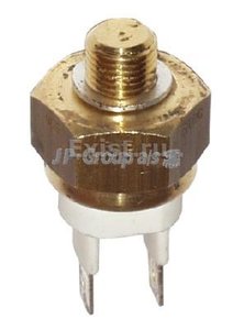

    Ну, раз у тебя стрелка на показометре поднимается - датчик должен звониться. )))
    Другое дело, что показания могут быть неверными - тогда датчику место в ведре.
    Будешь покупать новый - не спутай с датчиком на мозги. Они внутри совершенно разные.
    ЗЫ. Датчик звонится между одним из выводов и корпусом (массой). Второй вывод датчика - для лампы перегрева, он прозваниваться не будет.

    такой, вроде он.
