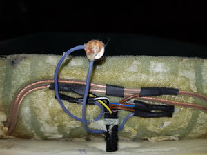

    Информация для любознательных.
    Фото - так выглядит датчик.
    По факту годится любой NTC датчик с сопротивлением 10кОм при температуре 20/25 градусов Цельсия.

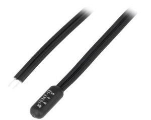

    Поствил вот такой, для надёжности :)
    Усё, теперь снова греет.
