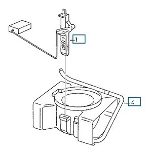

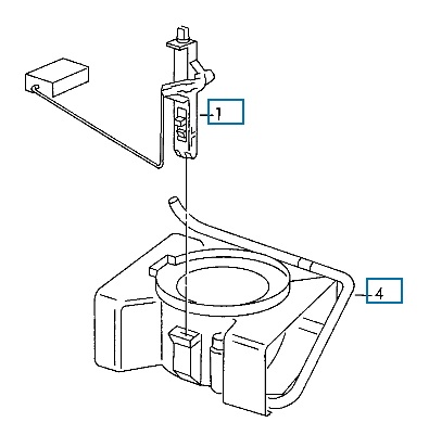

    Поскольку никто не оставил никаких комментов по данной теме, отвечу сам на свой вопрос, так-как проблему устранил. Может кому-то поможет данная инфа.
    Датчик на дизель отличается от датчика на бензин. Выкладываю их картинки.
    http://www.audi-club.ru/forum/attachment.php?attachmentid=240195&stc=1&d=1319374420
    http://www.audi-club.ru/forum/attachment.php?attachmentid=240196&stc=1&d=1319374420

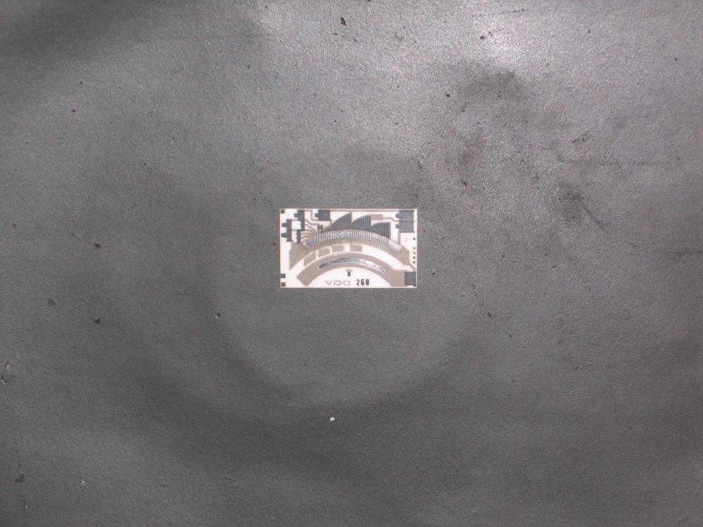

    3) Датчик топлива в баке. Поскольку у меня дизель пишу на его примере. Снимаем чёрную крышку, с помощью пылесоса избавляемся от огромной кучи пыли, которую наверника там обнаружите, отсоединяем штекер с проводами и снимаем два топливных шланга. (топливный бак должен быть наполнен максимум до 2/3, иначе топливо выльется!). Откручиваем пластмассовую пробку (у меня открутилась от руки без проблем). И вынимаем датчик в сборе (для дизеля). Когда я снял схемку потенциометра датчика, то стало понятно, почему глючил указатель.
    http://www.audi-club.ru/forum/attachment.php?attachmentid=240194&stc=1&d=1319374420
    Дорожки сильно стёрты в середине, а с краю они более целые. Поэтому при полном баке уровень топлива определялся верно. Датчик я заказал в интернет магазине за 3100. Дороговато конечно, зато езжу и знаю, сколько в баке, для меня это очень важно.
