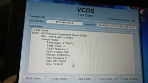

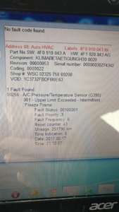

    Нуждаюсь в помощи и совете. Имелась ошибка по датчику хладагента 00256 — 001. Купил новый датчик, брал оригинал, заменил. Раньше машина просто не холодила, но кнопку econ можно было как включить, так и выключить. После замены датчика ошибка стала уже 00256-002, т.е. изменилась расшифровка ошибки 00256 с 001 на 002. Теперь машина все так же не холодит, так ещё и постоянно горит есоn и на заведённом двигателе выключить нельзя его. Почему ошибка изменилась? Может ли новый датчик быть бракованным, не работающим? Не хочется морду собирать, не разобравшись в проблеме, не хотелось бы вновь менять датчик, или если бы новый оказался нерабочим, то ошибка была бы другая?
