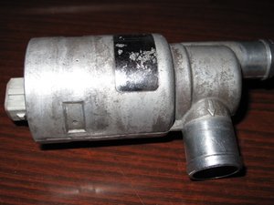

    Это клапан ХХ, что ли?
    Если да, сними и как следует промой его, проверь как будет перемещаться шторка, чуть- чуть можно смазки силиконовой брызнуть и проверить эл сопротивление.

    Снял его и он открывается на миллиметров 2 больше чем в не рабочем состоянии

    Промыл его также другой ставлю проверяю одинаково почти открывается

    Вот такой
