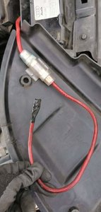

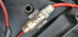

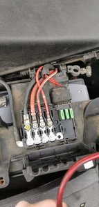

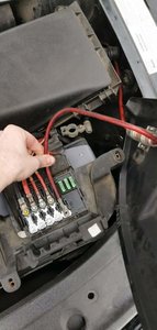

    Ну и короче ещё одна проблема. Заметил там красный провод у меня (думаю предохранитель) не подключён ни к чему. Поискал в интернете, думаю что-то связано с охлаждающей жидкости так как загорелся датчик температуры воды.

    Пассат Б3
    Нештатное подключение звукового усилителя ,к ОЖ отношения не имеет .. В этой коробочке я бы ОСОБОЕ внимание обратил на один из предохранителей (зеленых) на питание вентилятора , очень часто выгорает в месте контакта , обычная практика - перенос его из штатной коробки на навесной бокс .
